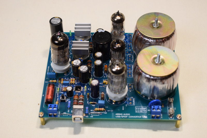

Последний писк- конвертер юэсби с ламповым клоком на черепашках.
Разрешение существенно выросло.
Клок для большей стабильности подается на процессор через компаратор.
В питании конденсаторы блек гейт и каизеи аудионот
Ламповый спдиф буфер на E180F
Сам клок собран на EF13,EZ11

Новая плата юэсби, цена без пересылки и трансформатора питания 98длр.
Лампа в клоке советская, кстати весьма интересная. 6С31Б заканчиваются, пришлось искать адекватную замену. По предзаказу может быть установлена EF732
СПДИФ буфер собран на полевом транзисторе КП303
Плата звучит не так полнокровно и масштабно как ее трехламповая версия,но фантастически прозрачно, обыгрывая любые портативные юэсби-спдиф конвертеры .
Я сегодня послушал впервые "чистую" версию,сразу взял Фурта с ютуба, впечатление прекрасное. Запись 1952 года , через пять минут забываешь что музыка идет из компьютера.

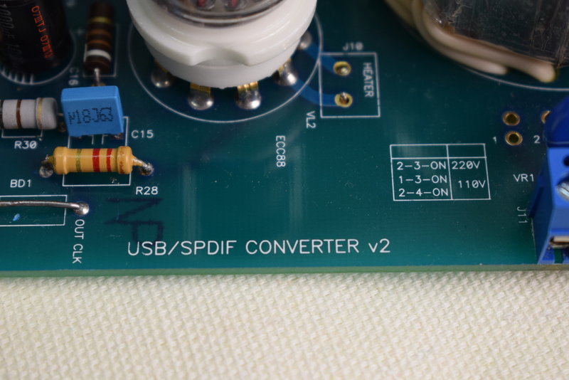

Новая версия конвертера
1. Анодный повторитель на выходе.
2. Двойной триод ЕСС88 в клоке, клок без трансформаторный.
3. Кенотрон в питании клока остался безизменений
4. Выходной спдиф буфер теперь позволяет устанавливать только чистые триоды, но за то аж три типа:
6С3П,6С4П,ЕС86, последний доступен на рынке в самых различных вариантах, от тфк до мюлларда и амперекс багл бой.
5. Для стабильности работы тактовый сигнал заводится на процессор через компаратор
6. На входе юэсби разьема теперь установлена высокоскоростная защита, это повысило надежность устройства.
7. Питание выходного каскада spdif теперь только ОППВ, без опции.
8. Немного изменился состав конденсаторов, это позволило получить лучший ээфект гармонизации
Цена платы напрямую без оплаты пай пал и без покупки на площадках типа ебау не изменилась и составляет 248 USD + пересылка.
При этой цене плата комплектуется советскими проверенными лампами 60-х-70-х годов.
Это 6Н23П, 6Х2П, 6С3П(6С4П)
Устройство в корпусе появится чуть позже и его стоимость будет варьироваться в зависимости от комплектации.
