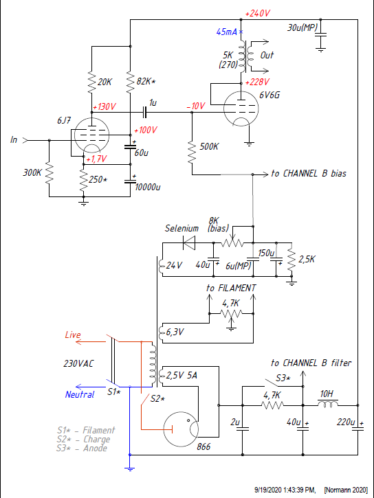

Есть желание снова попробовать ртутные газотроны в УМ, окромя 83, так как у меня всегда бестрансформаторный ОППВ.

Как я понял, никто не слушал и не сравнивал между собой 866/866А. Значит буду покупать вслепую и экспериментировать.
Усилитель такой. Задача - подтянуть чуть анодное и прочие "бонусы" использования ртутных газотронов и избежать "шумов".

Спасибо. Анодное сейчас в районе 265...270В, что очень радует! Прогреваю и систематизирую впечатления.

а на кенотроне намного ниже былоб анодное? 250в вышлоб?

Получалось ранее 242-246В в зависимости от анодного тока и сопротивления дросселя и напряжения сети в конкретный момент времени. Это с 5U4G, 5X4G, 5Z3, 5Ц3С. С AZ50 вольт на 5 больше.
250+В могло бы получиться в идеале, если например поставить дроссель с сопротивлением менее 40ом и выходник с низким активным сопротивлением первички, либо поставить по кенотрону на канал. Соответсвенно на аноде будет больше.

А транс домотать? Или кенотроны запараллелить?

сорри что вместо Сергея, анодного трансф. нет у него, как и я пошёл по Сергея пути. А два кенотрона (газотрона) и была у него идея заменить одним газотроном, и вышло как раз под 270в да еще в оппв
