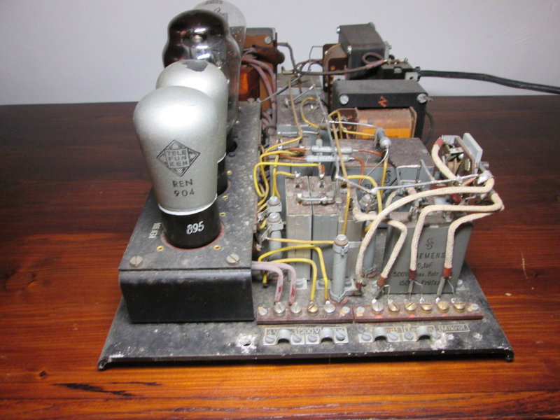

А что конденсаторы большая ценность? в мусор так в мусор,я тоже так всегда и всем говорил,пока не наскочил на радио Телефункен 36 года на ад1,маленькое бакелитовое радио,но на ад1,аф7 в драйвере,аз1 в питании, стоял там конденсаторный блок Електра,кажется на 5 конденсаторов,коробка такая, после проверки под напряжением все его секции оказались без утечки или с минимальной утечкой,оставил как есть, потом уже был уверен что и проходной (стеклянная трубочка) будет целый но тем не менее отпаял конец один и о чудо! до 400 вольт постоянки и нет утечки! а шасси приёмника было слегка поржавленное.. так что сказать что он был на особом хранении - нельзя. Я конечно понимаю что я пешеход по сравнению с многими здесь ГУРУ,но и не заряженное ружьё иногда стреляет.
Когда найду фото шасси покажу. Дело было прошлым летом а усилитель с него получился хороший и сейчас у приятеля живёт временно, и играет исправно, он на нём выходники испытывает для меня.

вот в этом радио до сегодня и уже почти год работают оригинальные конденсатогры

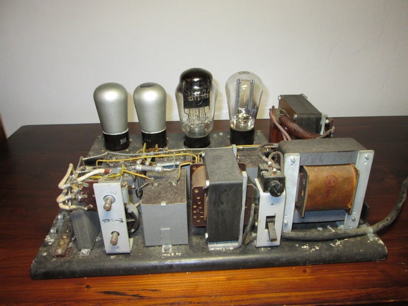

до кучи ,вот предмет со всеми родными деталями,был у меня играл не долго, не грелся не вонял,не фонил,но на всякий случай я его больше часа не слушал,завернул и продал.
имею видео запись,где-то...
сейчас бы я этот усилитель уже не продал бы никому.

Это может быть кланг середины 30х гг. У меня похожий начала 30х гг. Детали и схема очень похожа, Железо немного отличается. Очень чисто звучит!

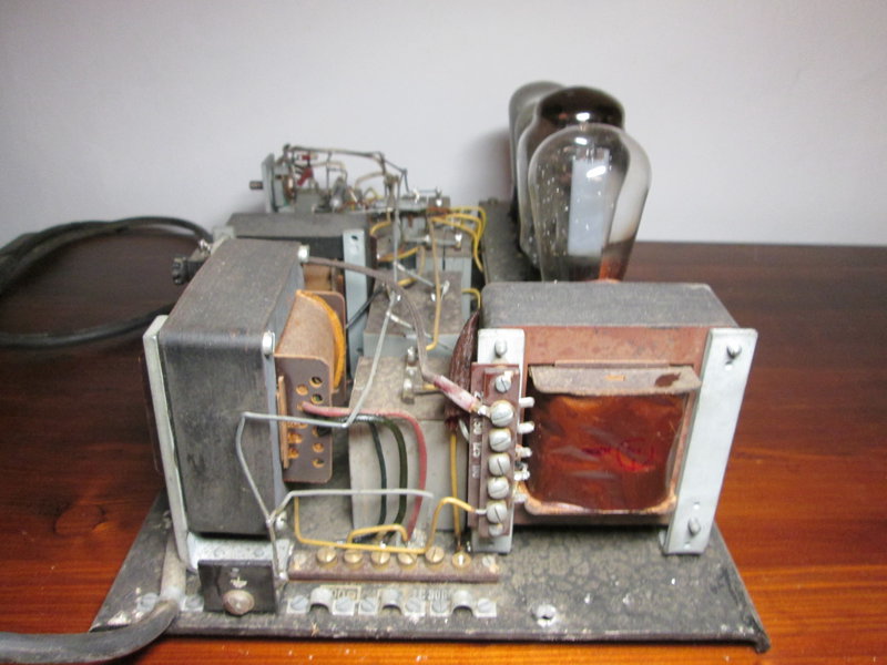

вот нашёл фото качество получше

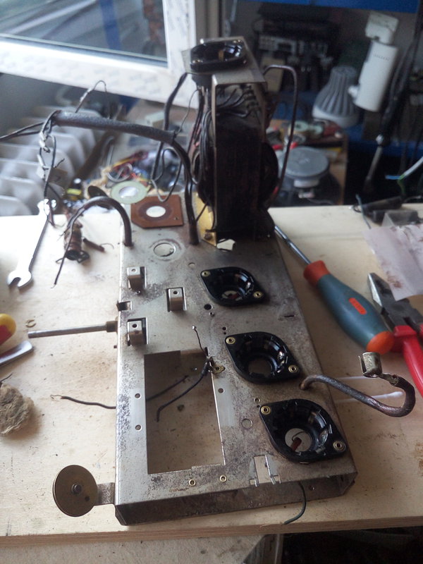

Был вчера у своего "мастера" по трансформаторам, забрал усилитель(макет) на ад1 с радио Телефункен 36 ? года, вечером покажу фото, тех самых конденсаторов,которые до сих пор работают.
Потом, привёз несколько трансформаторов,переделанных из древних,под "новые" нужды...тоже покажу....
сейчас поехал на работу (в песочник) поиграю в новые игрушки

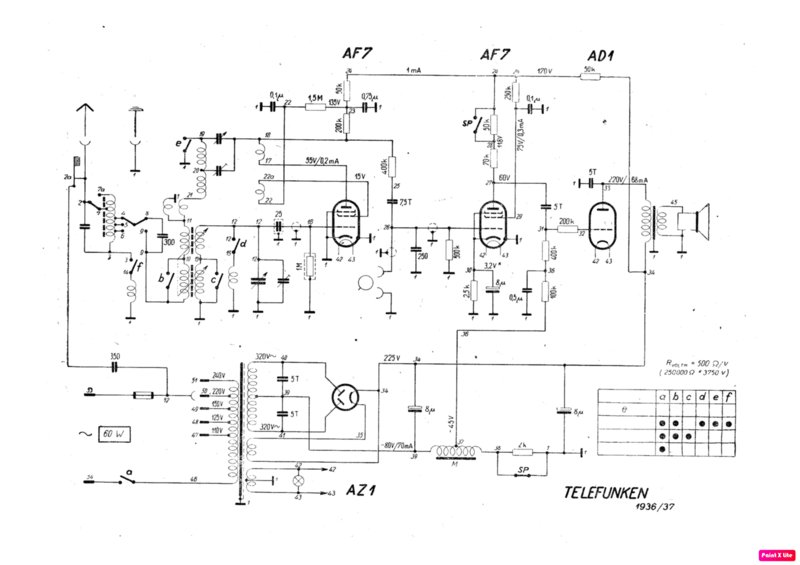

Вот его схема.
На фото можно видеть некоторые части отпаяны с одной стороны, ввиду ненадобности.
Керамический конденсатор установлен такого типа ввиду его повышенной прозрачности,вместо оригинального - рабочего.
Название приёмника я стёр,дабы не усложнять археологию для себя.
