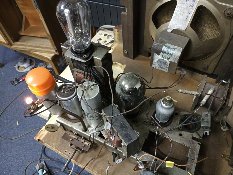

катодный конденсатор, без проверки, заменил на этот ROE, хотел применить именно этот.
AF7 конечно заменил на ас2, нагрузку для неё использовал в виде дросселя,сейчас изготовил трансформатор - буду устанавливать вместо случайной катушки (дросселя),
и керамический конденсатор уйдёт сам по себе. Так же изготовил несколько вых трансов из старых - переделал, типа Е и М железо и размер разный...4 разного типа - буду послушать.
Пока ад1 телефункен не продал надо послушать...

продолжу о использовании старого радио как "усилитель"
больше полугода я не слушал триод ад1, использовал однотакт на ал5, звук которого можно слышать на всех тест спикеров моих видео.
Проверив все соединения,после дальней дороги, я писал что усилитель был некоторое время в другой стране в "гостях", я включил и ...уши мои несколько подняли от
улыбки "от уха до уха"...звук триода чертовски приятен и чёрт возьми - очень музыкален! совсем по другому происходят события в муз теме - это событие порадовало и стало событием моего дня.
Разочарование - того же дня: ад1 Телефункен - не играет на те деньги за которые они продаются и за которые я хотел продать её. Думаю это больше ценность для коллекционера... Она играет хорошо! очень хорошо! но она ничего не делает лучше чем та ад1, которая стоит у меня как рабочая, которая дешевле и не жалко...
Положительное в этом разочаровании тоже есть! можно продать без сожаления и можно больше не мечтать о ней. Можно подумать и иначе - у меня нет тракта на котором я могу оценить её способности...феномен - "Телефункен" так сказать...
Как оценил ?
..... выходной трансформатор использовал оригинальный "большенький" от австрийского радио на ад1 филипс, которые уже продал..те что большой прозрачный балон и большой плоский анод, радио 37-38 год. Слушал овальный спикер с полосой 60 - 12000 в рупоре, спикер с кинотеатра и я его голос хорошо знаю.
Оценивал по "интересу прослушивания" типа хочется слушать и интересно слушать или нет? по этим признакам я определяю ценность предмета.
