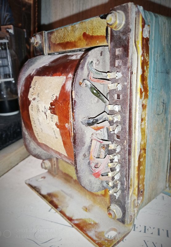

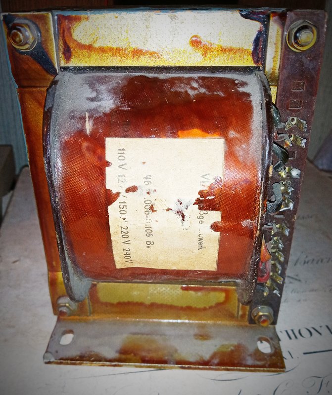

Не могу пройти мимо качественных моточных изделий.
Да днях прикупил интересный силовик моего любимого формата. Такое трансформаторное железо использовалось в топовых приемниках telefunken 7001, 8001, а так же лучших усилителях klangfilm, telefunken, siemens 30x 40x и 50х годов. Почему использовали именно такой формат а не М102 например? Потому что только в этом формате железа самое большое окно. Это позволяет использовать оптимальные диаметры провода и не экономить на изоляции. Что добавить ещё?
1.Очень качественная железо и провод
2. Очень качественная сборка
3. Очень качественные крепления.
Продавец некачественно запаковал, поэтому каркас немного повредился)))
Обратите внимания на крепления. Они обеспечивают максимальную стяжку пластин по всему периметру. Уже несколько лет пользуюсь аналогичными для стягивания пакетов железа своих силовиков при сборке. Благодаря этой технологии даже старое железо в силовиках не гудит.

Красиво! Приятно видеть.

и даже для 240в есть, красота. Кстати, а как разбираете если залито всё лаком или ещё чем?

Какое грамотеое решение по прожатию пластин! Не будет изгибаться центр! Доич...
