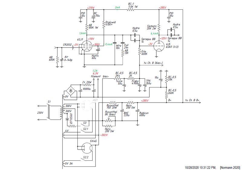

Цитата:
Минимальную входную ёмкость, при традиционном включении, имеют пентоды.
Люблю пентод на входе..., но не на выходе. ))) Сейчас корректор такой, и он очень неплох получился.
